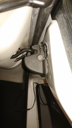

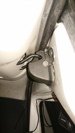

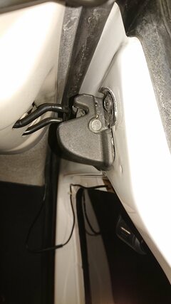

PS: Da ich das Gefühl habe mich aus Unkenntnis ungeschickt auszudrücken, bin ich schnell rausgegangen und habe Bilder vom entsprechenden Teil gemacht. Allerdings nur vom noch heilen Gegenstück der linken Tür, da ich die rechte nicht öffnen kann/will.
Ich habe mir das gerade nochmal an meinem MCV angesehen. Meiner Meinung nach dürfte die Plastikverkleidung keinerlei Einfluss auf die Schließfähigkeit der Verriegelung haben. Das dürfte eher eine optische Verblendung sein.
Wenn ich meine Türen nicht richtig zuwerfe, dann verriegelt der obere Haken auch nicht richtig. Erst wenn ich nochmal oben nachdrücke rastet er richtig ein.
Evtl. ist bei dir dort etwas verstellt oder ein Stück von dem abgebrochenem Plastik hängt irgendwo dazwischen?! Es muss ja auch einen Grund haben weshalb sich das Plastikteil verabschiedet hat. Bei meinem 2009er MCV sehe ich noch keine großartigen Abnutzungen an diesen Plastikteilen.
