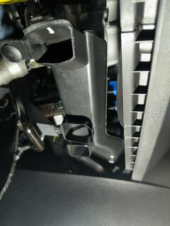

Heizung im Fußraum - Fehlt hier was?
Ich habe es aber so gelesen, dass das Foto unter dem Lenkrad gemacht wurde.
Dann lies dir nochmal den Eingangspost und die Montageanleitung für die hinteren Düsen durch und dann überleg nochmal ob dein spitzes schreiben an dieser Stelle so viel sinn macht.
Ist auch korrekt. Das Foto ist rechts unten vom Lenkrad entstanden. Die Ausgänge, insbesondere der große, hat nichts mit der Belüftung hinten zu tun. Belüftung hinten, also zweite Reihe (mein Jogger ist ein 7-Sitzer in der Extreme+ Variante), ist vorhanden.
Auto ist nun in der Werkstatt (wegen der Fehlfunktion des NBA) und der Mitarbeiter prüft dann ebenfalls warum dort unten kein Aufsatz ist bzw. ob es einen zum Nachrüsten gibt. Ihm war diese Bauweise der Lüftung jedenfalls nicht geläufig.

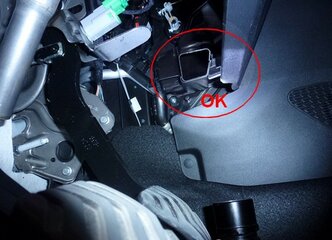

Ich bin dann mal unter die Armatur gekrabbelt und habe folgendes gesehen:
Hallo, gerade mal durch unseren Jogger geklettert. Es ist genau so bei uns wie bei BF2007. Die Anschlüsse für die Leitungen nach hinten liegen weiter in der Mitte des Gebläsekasten. Hab auch nochmal getestet ob hinten wirklich was rauskommt. Passt dann erst mal soweit. Dann sind die Seitlichen Ausgänge wahrscheinlich wirklich für einen Verteiler im Fußraum.
Genau. Mit dem Zusatzkanal bläst die warme Luft unter den Vordersitz den Boden komplett warm. Ohne den bläst es die Luft hinten ungenügend nur ganz vorne in den Fußraum. Weil aber dort viel zu viel Hohlraum unter dem Armaturenbrett ist und heiße Luft halt aufsteigt, wird es nicht gerade gemütlich warm an den Füßen. Das ist ein wenig suboptimal gemacht. Und nur mit dem Kanal wird es besser. Naja, vielleicht bekommt man den Kanal beim Jogger gar nicht zu kaufen?
Hat der Jogger eigentlich eine Mittelkonsole mit Staufach und breiter Armlehne?
P.S.: der Kanal läuft unterhalb der Kunsstoffverkleidung der Mittelkonsole bei Fahrer und Beifahrerseite hinter dem seitlichen hochstehenden Teppichstück entlang. Damit man ihn nicht sieht.
Ist kein Kanal verbaut, ist dort eine Absatzkante am Kunsstoff entlang und kleiner Hohlraum hinter dem Teppich. Man kann das hochstehende Teppichstück etwas in den Hohlraum hineindrücken. Hab's vorhin mal abgetastet.
Ich war mittlerweile in der Werkstatt meinen Jogger abholen. Die Meinung vor Ort war, das ist so "normal" beim Jogger. Bei einem anderen Jogger der grade vor Ort war, war es genauso. Die Vermutung war, wie hier schon gesagt wurde, dass es verbaute Teile von Renault sind und bei diesen Modellen wohl noch ein Querstück abgeht, welches die Luft gleichmäßig im Fußraum verteilt. Man war sich aber auch einig, dass die Situation im Jogger suboptimal ist, man aber nichts zum Nachrüsten anbieten kann.

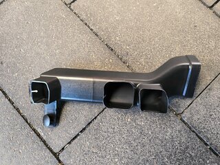

ich habe jetzt gerade Mal nachgeschaut ob der Luftverteiler vom Clio V in den Jogger passen würde.
Passt! Ein Halter fehlt im Jogger, aber ich glaube nicht das der Verteiler abfallen würde.
Beifahrerseite hab ich nicht ausprobiert
Leider kann ich den nicht dauerhaft in den Jogger bauen... gibt sonst Ärger mit der mir Angetrauten!
Clioteil:
Teilenummer Fahrerfußraum:
Fußraum Clio:

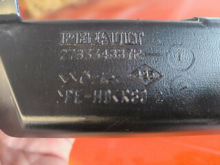

Ich habe schon mit meinem Händler in die Teilesoftware gespickt.
Im Moment hat das Teil im System keine Nummer, keinen Preis und kann auch nicht einfach so bestellt werden.
Er müsste das Teil erst "anfragen" und bekommt dann Antwort ob bestellbar, wie und zu welchem Preis...
Das war bevor ich geprüft hatte ob das Teil passt.
Ich Versuche Mal nächste Woche eine Auskunft zu bekommen, wenn ich dran denke!
Wir kommen der langsam Sache näher.
Für diese Nummer gibt es ein Suchergebnis in der Türkei für umgerechnet ca.5.50€. Könnte von einem Zulieferer stammen, da der Clio V auch in Bursa gebaut wird.
Ei Texas. Das ist doch schon im Jogger / Sandero 3 verbaut! :D
Clioteil:
Fußraum Clio:
Das Bauteil sieht im Sandero 3 gleich aus. Habe ich auch drin.
