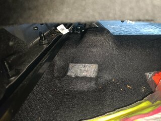

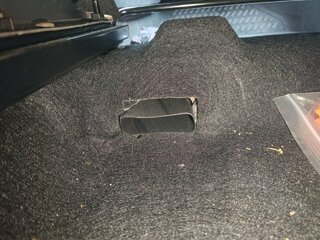

Hallo. Ich muss meine Version zurück nehmen. Die Tatsache, dass bei mir der hintere Kanal auf der Beifahrerseite fehlt, hat mich nicht in Ruhe gelassen. Heute Morgen war ich noch einmal schauen und siehe da, der Boden war warm. Nach weiteren 3 Minuten habe ich den Kanal gefunden. War versteckt unter der Dämmmaterial. Nun heizt es auch hinten rechts...

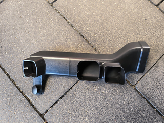

also der Luftkanal mit der Nummer 278334887R ist der richtige für die Fahrerfußraum.
Ist bei Renault bestellbar und hat bei meinem Händler einen Preis von 7,XX€ Netto EK.
Lieferzeit ca. eine Woche (Lagerort Frankreich)
Eigentlich fehlt jetzt noch der Halter, aber da werde ich was basteln.
Der Luftkanal von der Beifahrerseite des Clio V passt NICHT!

Liege ich ja mit meinen Hinweisen zu den Luftkanälen gold richtig. Und weil Dacia teilweise doch recht schlampig ist, findet man sie nur nicht im Jogger Fußraum, weil die Düsenöffnungen nicht durch die Aussparungen vom Teppich richtig durchgestoßen wurden. Da kann es auch nicht richtig hinten warm werden!
Also jeder der's liest unter den Vordersitzen sitzen die Öffnungen. Entweder Sitze ganz nach hinten oder ganz nach vorne schieben und dann mit bisserl abtasten findet man die Enden. Das obige Bild ist ne Prima Hilfe wo man suchen sollte. Und was wenn sie fehlen? Dann würde mich das ärgern....
