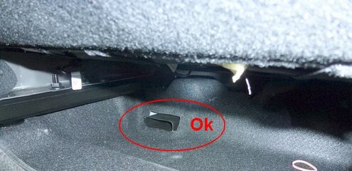

und da es sich um den Fahrer und Beifahrersitz handelt ist diese Ausstattungsvariante irrelevant. Denn für die Hinteren Sitze befinden sich die Öffnungen unter den Sitzen bzw. in der Mittelkonsole
Dazu müssen aber genau diese Luftkanäle mit Ausströmrohrende verbaut sein, die unter den Vordersitze so enden, dass nun die Fußräume vorne UND hinten gleichzeitig beheizt werden. Wie das dann beim 7 Sitzer ist weiß ich nicht, weil hab nur einen 5 Sitzer Sandero 3 und der 5 Sitzer Jogger ist nicht viel anderst was die Bestuhlung und den Fußraum angeht.
Die 2 Lüfterkanäle laufen entlang der Mittelkonsole unterm Teppich entlang. Dazu muss vom Hartschaum darunter ein Teil weggeschnitten werden. Der Teppich hat auch schon die 2 länglichen Aussparungen für das Endstück. Und die hat er nun mal nicht. Wurde doch alles schon in einem Faden besprochen und gezeigt. Dacia erfindet das Rad nicht neu, wenn es die Möglichkeit hat, alles identisch herzustellen. Der Jogger ist dem Grunde nach nichts anderes als ein Sandero 3 Stepway in Ausführung als Kastenwagen.

Ich habe es aber so gelesen, dass das Foto unter dem Lenkrad gemacht wurde.
Richtig, und genau an der Stelle, wo auf den Bildern nichts ist, sind nach meinem Verständnis die Kanäle nach hinten angeschlossen
Somit wäre Dein Einwand irrelevant.
Dann lies dir nochmal den Eingangspost und die Montageanleitung für die hinteren Düsen durch und dann überleg nochmal ob dein spitzes schreiben an dieser Stelle so viel sinn macht.

Falsche Fahrzeug-Ecke. Das ist unter den Vordersitzen und nicht das Lenkrad ¯⁠\⁠(⁠°⁠_⁠o⁠)⁠/⁠¯
Das ist das Endstück vom Heizrohr. Das andere Ende wird vorne in die Öffnungen links und rechts hinter der Mittelkonsole unterm Armaturenbrett eingesteckt. Du hast also auch eine der besseren Winterausstattungen.

Wenn Dacia 1 m Schlauch zur Beheizung des Hecks ausgestattet hat, hat Dacia auch einen Winkelanschluss für die Front installiert :hand:
Die Luft für die hinteren Sitze kommt wie Odin schon geschrieben hat aus der Mittelkonsole. Schau dir mal die Montageanleitung an. Da ist das schön beschrieben. Das Winkelstück was der TO anspricht hat damit nichts zu tun.
