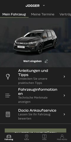

Gehe auf: Startseite -> Meine Fahrzeuge -> Fahrzeuginformationen (siehe Screenshot) -> Technik
Ab "Fahrzeuginformationen" verweigert mein Handy aus Sicherheitsgründen Screenshots. Vermutlich weil die FIN da immer mit drauf wäre.

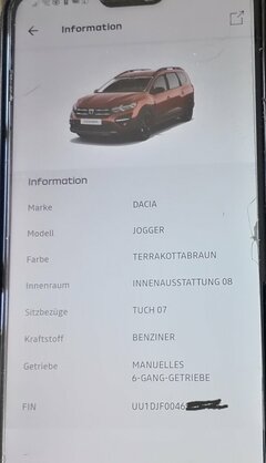

Kann sein das es da Unterschiede gibt?
Bei mir ist da nichts mit Technik.
