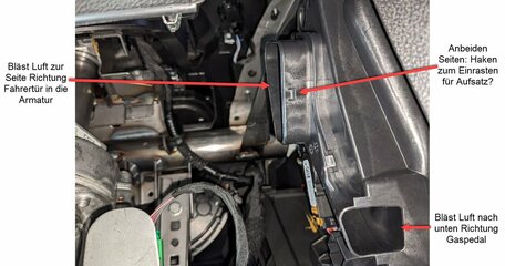

Bei meinem Jogger fiel mir in den kalten Wochen auf, dass der Fußraum relativ kalt war. Ich fahre mit Klimaautomatik, diese stellt sich ja nach einer Weile automatisch von Frontscheibenbelüftung auf Fußraumbelüftung (und weiterhin etwas Luft nach vorne zur Scheibe) um. Obwohl die Belüftung deutlich hörbar arbeitete, kommt unten nur ein laues Lüftchen an.
Ich bin dann mal unter die Armatur gekrabbelt und habe folgendes gesehen:
Damit erklärt sich auch, warum es im Fußraum nicht wirklich warm wird: der Großteil der Luft wird einfach in die Seite ins Armaturenbrett geblasen. Die zwei Haken sehen für mich so aus, als ob dort ein Aufsatz fehlt der die Luft nach unten in den Fußraum weiterleiten könnte?
Wenn ich die große Öffnung dicht machen würde, käme genügend Warmluft durch die kleine Öffnung Richtung Fußraum, aber das kann ja nicht Sinn der Sache sein.
Auf der Beifahrerseite übrigens ein ähnliches Bild. Dort habe ich nur die große Öffnung gefunden, ebenfalls mit den zwei Haken. Diese Öffnung bläst direkt gegen die Außenseite des Handschuhfachs (welches damit ziemlich warm wird). Auch nicht wirklich sinnvoll, oder?

Du kannst Dir das Nachrüstset (für Nordeuropa) kaufen und selbst einbauen. Teileliste, Bestellnummern und die Anleitung wurde vor paar Wochen hier in einem anderen Faden eingestellt. Der Beschaffungspreis ist moderat, der DIY Vorgang recht einfach. Alternativ wäre - wurde auch in diesem Faden besprochen - der Einbau des elektrischen Zusatzheizers von Dacia möglich. Vorbereitet ist jeder Jogger, der keinen hat. Besagter Zusatzheizer ist im Jogger mit Hybridantrieb serienmäßig eingebaut. Der Spaß ist aber wesentlich teurer denke ich. Das Nachrüstset gibt's für den Sandero 3. Und das Set sollte dann auch im Jogger passen.

Wenn das wirklich die Ausgänge für hinten sind würde ich es bemängeln. Glaube aber das die Öffnung für eine zusätzliche Verteilung im vorderen Fußraum ist. Nur nicht bei Dacia. Man müsste allerdings mal auf der Website von Dacia nachschauen. Als wir unseren konfiguriert haben, wurden die hinteren Luftauslässe mit in der Übersicht der Serienausstattung angegeben.

Richtig, und genau an der Stelle, wo auf den Bildern nichts ist, sind nach meinem Verständnis die Kanäle nach hinten angeschlossen
