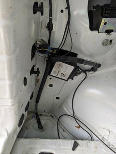

Deine Beschreibung ist aber auch eher dürftig um nachzuvollziehen was von wo nach wo du da gemessen hast.
Ein Bild ist mir auch zu wenig um die Elektrik ordentlich bewerten zu können. Den Massepunkt sehe ich im Moment noch gar nicht. Das einzelne schwarze Kabel was da als Kringel am Boden liegt könnte ein Dauerplus sein. Den würde ich mal kontrollieren ob da saubere 12V an der Box anliegen.
Möchte aber nicht ausschließen das eine der Leitungen die da nach oben gehen die Versorgung übernimmt (oberhalb der Türen nach vorne geführt?).
Ungeschickt ist das für die AHK so viele Einzeladern mit zusätzlicher (?), schwarzer Hülle dazu gekommen sind. Schwarz ist eigentlich die Renault-Farbe für Masse.
Das ist das Kabel, das zum Rücklicht auf der rechten Seite geht.
Ob Dauerplus überhaupt angeschlossen ist, wage ich zu bezweifeln, ist ja nicht zwingend notwendig.

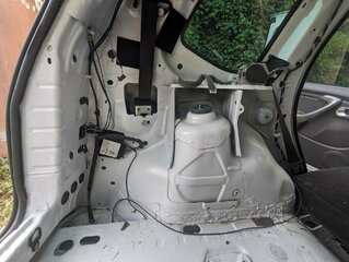

Vergesst bitte meine "Messungen". Oben ist der gemeinsame Massepunkt zu sehen. Das einzelne schwarze Kabel am Boden ist stromführend. "professionelle" Freiverdrahtung :-)
Der Strang, der im Boden verschwindet und zur AHK führt, war von der Innenverkleidung arg eingequetscht gewesen. Meiner Meinung nach der einzige neuralgische Ort zwischen Steuergerät und Steckdose. Weil ich wg TÜV vom Hänger in der Werkstatt war, bestellten wir das Jaeger-Teil.

So angelaufen wie die Litzen auf dem Bild teilweise aussehen,wer weiß wie weit die schon Wasser gezogen haben.
Dann ist da noch die Engstelle mit der Tülle wo der Kabeisatz durch die Karosserie geht.
Gibt es den Kabelbaum zwischen dem Steuergerät und der Anschlußdose eventuell noch in Neu zu kaufen?
Man kann zwar n8ch Kabel für Kabel durchmessen auf Durchgang,in diesem Fall wäre aber wohl auch Messen zwischen den einzelnen Litzen auf Kontakt nötig.
Alles machbar,theoretisch könnte man auch eine oder 2 dann betroffene Litzen neu einziehen, aber was ein Aufwand.
Das würde ich jetzt persönlich nur in Erwägung ziehen wenn es keinen Kabelsatz mehr gibt.

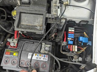

- Sicherung vom Modul des AHK-Elektrosatzes abziehen. WO soll ich die finden?
Das hatten wir doch alles schon! Laut Montageanleitung sollten eine oder zwei zusätzliche Sicherungen an der Batterie montiert sein.
Falls du sie nicht findest poste Fotos vom Motorraum bei der Batterie und dem geöffnetem Sicherungskasten (von dem im Innenraum haben wir schon ein Bild).
die kleine zusätzliche Leitung vom Plus Pol führt direkt zum Steuergerät. Rechts der geöffnete Sicherungskasten. Nach was soll ich da schauen? welche Sicherung käme in Frage?
Ich frage hier, WEIL ich keine Ahnung habe ...ich weiss nicht einmal, wie man erkennt, ob eine Sicherung durch ist. (früher sah man das sofort)
