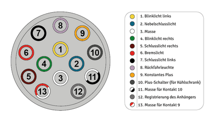

Die einzelnen Kabel sind wohl auch beim Duster in den Farben genormt?
Es gibt keine Norm bei den Kabelfarben für PKW.
Für Anhänger Kabelbäume gibt es was in der Richtung weil es für die Systeme mit Steckern an dem Lampen nicht viele Anbieter gibt (Platzhirsch: Aspöck). Das ist aber nur ein stilles Einvernehmen, keine echte Norm.
Der Dacia weicht von deinem Beispiel schonmal direkt ab, Masse ist nicht weiß.
Der Dacia weicht von deinem Beispiel schonmal direkt ab, ...
Aber die Positionen sind doch immer gleich? Sonst ginge ja ein anderer Anhänger nicht.
Bild in Post # 3 von @Immernochstaubig ist die Draufsicht der Dose am Auto? Also am Hängerstecker spiegelbildlich - ok?
Die Positionen bleiben gleich, denn die sind ISO-genormt. Ein Belegungsplan mit Anschlusssicht auf den Stecker von der Kabelanschlusseite her gesehen und ein Bild mit der Belegung der Steckdose von der Steckseite her gesehen, findet man hier.
