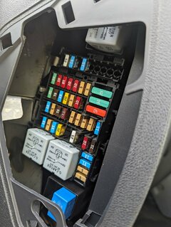

Wo kann der Fehler liegen? Gibt es irgendwelche elektronische Bauteile, die fehlerhaft sein können? Welche Sicherung ist denn überhaupt dieser Dose zugeordnet? In der Betriebsanleitung steht: nicht belegt. Wobei das Symbol eines Anhängers nur in dieser erscheint....

Ich ging immer davon aus, dass die ganze Hänger-Installation Original-Dacia ist. (ich kaufte den Wagen 2 jährig). Vielleicht ist das nicht der Fall? Darum hier die Unsicherheit, wie die elektrische Einrichtung in einem Duster aussieht, weil viele Hänger-Kupplungen individuell dazu gekauft werden?
In meiner Betriebsanleitung steht bei Sicherungen: Hänger nicht belegt.
Die schönen (und jedem verständlichen) Symbole finden sich im Dacia nicht wieder, die stehen nur im Booklet.
Ich bin so schlau, wie zuvor und mein Problem ist nicht gelöst.

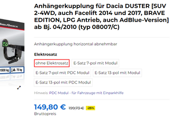

Die AHK gibt es nicht ab Werk, auch wenn sie in der Konfiguration mitbestellt wurde, sie wird vom Handel nachgerüstet.
