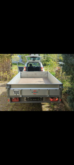

Wo ist die Leitung zum Steuergerät angeschlossen? Da ist auf dem Bild nix zu sehen.

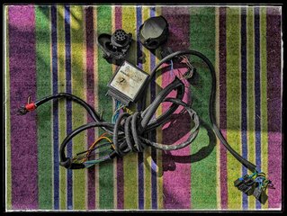

Wieder sind sechs Wochen vergangen. Mein Duster war zweimal in der Werkstatt. Das erste Mal meinte der Meister, das dauert, als ich den Wagen am Abend holen wollte. Nix gemacht, den Fehler nicht gefunden. Ich solle in drei Wochen wieder kommen. Er orderte das ganze Gekröse von Dose, Kabel bis Steuergerät. Kann man das Steuergerät nicht testen, so meine scheue Frage. Nein. 300 Euro später funktioniert die neue Installation. Was war es denn jetzt? fragte ich noch einmal. Das Steuergerät. Wie er das wusste, obwohl er das Steuergerät nicht testen konnte, bleibt sein Rätsel. Und ich darf den Hänger wieder benutzen. Dürfte, wenn denn die Zulassungsstelle einen freien Termin gehabt hätte. (Mir wurde in der Zwischenzeit das Kennzeichen geklaut. ) Die sind immer ausgebucht. Nicht weil so viele dort etwas wollen, sondern weil alle Werkstätten für jeden Tag 5 Termine buchen, die sie meist nicht brauchen und offenbar bei Nichtwahrnehmung nicht stornieren. So haben die Damen im Amt reichlich Kaffee & Kuchen-Zeit. Die Corona Regelung des Online Termin Vereinbarens fanden die so toll, dass sie es beibehielten. Eine böse Mail zeigte ihre Wirkung und ich bekam einen "Spezialtermin". Nicht hier bei mir, nein, in der Nachbarstadt. Ostdeutscher Alltag!
