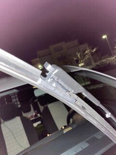

Ich habe einen Dokker und wollte vorhin Schnee unter den Front Scheibenwischer Schnee wegmachen. Leider ist mir der FahrerScheibenwischer von Bosch rausgebrochen-das wäre nicht das Problem- jetzt habe ich gesehen, dass die Aufnahme von dem Wischarm zum Scheibenwischer angebrochen ist. Hat jemand sowas schon getauscht? Mit welchen Kosten kann ich rechnen? Ich nehme an, dass die Halterung nicht extra gibts, sonder der ganze Arm getauscht werden muss oder?

Es wird ein neues Wischerblatt benötigt. Im Teilehandel erhältlich für unter 20 €.
Mir ist die Halterung am Wischerarm (was am Auto „fest“ dran ist) angebrochen. Hast du da vielleicht Erfahrung ob man den ganzen Arm tauschen muss?
Dieses Teil auf dem Bild ist beim neuen Wischblatt dabei, wird auf den Arm aufgeschoben!
Gruß Peter
Das ist mir klar… aber bei mir ist der Schlitten, in den der Scheibenwischer rein kommt, angebrochen..

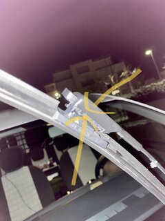

richtig. Das ist ein Kunststoffteil. Der Wischerarm ist aus Metall. Dieses Kunststoffteil ist ein Bauteil ( Adapter ) und gibt es nicht einzeln, da es mit dem Wischerblatt zu kaufen gibt.
Ah ok.. dann reicht mir wahrscheinlich, wenn ich nur neue Scheibenwischer kaufe. Wie das halt immer so ist— sowas passiert immer abends oder am Wochenende

Wenn das Wischerblatt noch ok ist, würde ich mal in der Werkstatt deines Vertrauens fragen. Wie die Vorredner schon erläuterten ist es bei den Blättern dabei. Vielleicht haben sie noch alte Wischer da, wo man das Plastteil wiederverwenden kann. Für einen Obolus in die Kaffeekasse sollte es billiger sein als ein neues Blatt.
mfG
Das könnte ich auch noch probieren.. ich bin total erleichtert, dass ich nicht den Arm brauche.. hab inzwischen den Wischer ausgebaut und so wie ihr geschrieben habt, ist das nur der „Adapter“.
