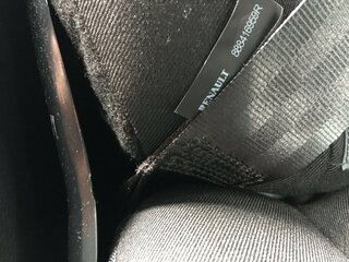

Gurt angerissen durch Reibung! Achtung!!!
Was mich noch wundert ist die Farbe des Gurtes ? Sind die Gurte in unseren Fahrzeugen nicht eigentlich alle Schwarz/grau ? Liegt es vielleicht am Gurtmaterial ? Ist es zu weich ? Das kann aber nur Dacia/Labor beantworten.

Gerade nachgesehen. Beim Duster gehört dieses Metallteil zum Gestell der Rückenlehne. Allerdings ist da reichlich Platz und es scheuert trotz Kindersitz nichts. Ist die Sitzfläche richtig drin? Wie sieht es auf der anderen Seite aus?
Für mich ist der Kindersitz richtig drin - kein Bedienfehler.
Für mich sieht das aus, als hätte sich der Gurt zwischen Lehne und Sitzbank verklemmt. Nimm doch mal die Sitzbank hoch und versuche den Gurt nach vorne zu schieben.
Ist das oben an dem Metallteil ein Lackplatzer? Das Teil sieht minimal verbogen aus... Wobei ich jetzt keinen MCV2 zum vergleichen da habe...
Ich hab das vorhin an meinem MCV kontrolliert. Die Sitzteile aus Metall sind so gebogen.
Auf der linken Seite passen zwischen Gurt und Metallteil gut 1,5 Finger, auf der rechten Seite ist es viel enger... Da kann der Gurt sehr wohl scheuern!
Im Übrigen sind die Teile an den Kanten sehr rauh. Man kann sich zwar nicht dran schneiden, aber gurtfreundlich ist das nicht !:angry:
Ich werde mir entweder Gurtpolster drum machen und/ oder die Kanten entschärfen.....

Ich habe gestern meine Sicherheitsgurte kontrolliert und versucht ihn in einer Lage zu bringen bei der er scheuert. Es war nicht möglich. Was mir allerdings aufgefallen ist, Der Winkel ist anders. Bei mir verläuft der Gurt mehr an der Sitzfläche entlang und nicht an der Lehne und er rutscht auch nicht zwischen Lehne und Bank. Vielleicht nur ein Montagefehler des Gurtes?
ich lese hier schon seit Anfang an mit und habe bei meinem Dacia auch mal geschaut wie das ganze aussieht.
Ich kann das Problem auf jeden Fall bestätigen. Ich habe nie einen Kindersitz montiert Gehalt und mein Dacia ist aus August 2016.
Ein Bild habe ich angehängt. Und auch schon meinen freundlichen in Kenntnis gesetzt. Mal sehen was er dazu sagt. Ich halte euch auf dem Laufenden.
Ich finde auf jeden Fall, dass das ein Problem darstellt.
