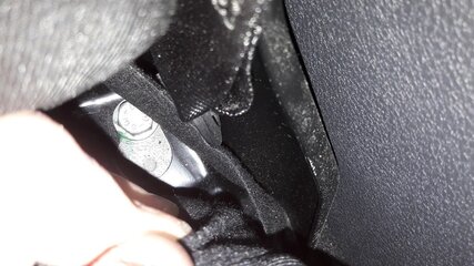

Bei meinem Celebration (blaue Gurte) läuft der Gurt beidseits durch den Spalt. Befestigt ist er mit einer Schraube an dem fraglichen Metallteil, .......
An dieser Stelle habe ich jetzt einen Verständnisaussetzer. :huh:
Ich brauche Laderraum und lege die Lehne um ........ bis dahin noch OK.
Ich brauche aber ebenen Laderaum und deshalb stelle ich nach dem umklappen der Lehne den kompletten Sitz hochkant, dann ist das Metallteil auf der Oberkante der hochgeklappten Sitzfläche.
Dabei zieht es den Gurt aus der Aufspulung in der C-Säule, wobei er dann von hinten unten nach vorne oben verläuft, - schräg im Bereich der jeweiligen Hintertüre.
Wenn ich also zum beladen das Teil von dieser Türe aus nach innen ziehen möchte, habe ich den von der Aufspulung gespannten Gurt vor meiner Brust oder dem Gesicht.
Ein Gurt der da schräg innen schräg vor dem Türrahmen verläuft ist eigentlich .... :blink:

Die Verschraubung ist nicht am Sitzpolster, sondern am Blech, unterhalb der Sitzfläche, im äußeren Eck zur Fond Tür. So habe ich es ertastet.

Ist geklärt, nicht am Sitz selber, sondern am Sockel. Das Blech bleibt beim Hochklappen an Ort und Stelle.
Der Gurt ist mit dem (scharfen) Sitzscharnier verbunden.

Aber sehe nur ich das so oder ist das eine totale Fehlkonstruktion?
Jepp, man kann es auch nicht .umändern, Scharnier (Haltebügel) = Gurthalter > Kantenschutz etc. anbringen
