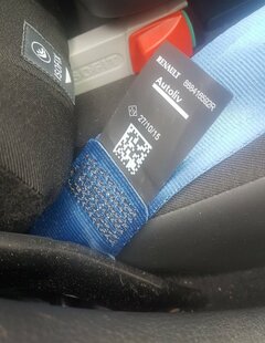

Beim sauber machen ist mir in der hinteren Sitzreihe aufgefallen, dass ein Gurt durch Reibung an einer Halterung angerissen/gescheuert ist. Habe natürlich sofort die Werkstatt kontaktiert und er wird auf Garantie erstmal ausgetauscht. Damit ist die Sache aber noch nicht behoben, da die Halterung immer noch da ist. Der Meister konnte aber vorerst nichts machen, da der Gurt zu Dacia eingeschickt wird zur Prüfung. Ich gebe Bescheid was dann dabei raus gekommen ist.
Bitte kontrolliert es bei euch auch! Fotos habe ich angehängt.

na ja, angerissen ist anders. Für mich sieht das wie eine kleine Druckstelle aus.

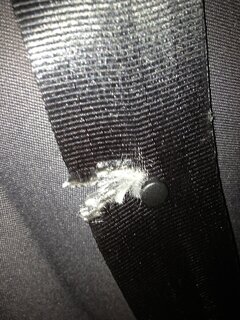

Eine Druckstelle wo sich die Fäden lösen? Siehe Bild 2.

Also..."Angerissen" sieht auch meiner Meinung nach anders aus.
Auf Bild 1 ist auch unter maximaler Vergrößerung nur eine leichte Scheuerstelle zu sehen.
Auf Bild 2 sieht man Textilfasern über dem Plastik, wie sie beim "Scheuern" entstehen würden.
Einen "Riss" würde ich eher so , oder so ähnlich definieren:

Ohne Kriminaloge zu sein, sieht man deutlich den blau-fusseligen Abrieb der sich auf der schwarzen Kunststoffabdeckung unter dem vernähten Gurtstück niedergeschlagen hat und an dem Der Gurt jetzt scheuert.
Und er scheuert deshalb an dem Kunststoffstück, weil der Gurt in einer vollkommen unnatürlichen Postion liegt, für die der Gurt nicht gemacht ist.
Er liegt nämlich auf der Sitzfläche auf, anstelle wie normal bei Gurten, sich in etwa 45° nach oben zu positionieren. Denn genau in dieser Postion hat nämlich diese Kunststoffabdeckung auch deutlich mahr Platz für einen berührungslosen Auslauf des Gurtes.
Auf den Bildern liegt nämlich der Gurt so, als würde ihn ein Passagier nicht üm die Hüfte, - sondern ihn erst nach vorne zu ziehen, um ihn sich über ein Knie legen zu können.
Scheuert das denn nicht aufgrund des Kindersitzes? Die Gurtführung sieht so aus als ob sie durch den Kindersitz ziemlich flach nach oben verläuft. Normaler Weise sollte der doch wenn da jemand sitzt eher steiler nach oben verlaufen und auch weiter zur Mitte hin und nicht so flach, daß er an der Kunststoffverkleidung scheuern könnte. Da nun gleich von Fehlkonstruktion zu sprechen halte ich für ein wenig überzogen. Muss man sich genau anschauen was da schief läuft.
Also kann man anscheinend zusammenfassen, das es sich nicht um eine Fehlkonstruktion von Dacia handelt, sondern der Kindersitz daran schuld ist.
Wenn das so ist, muss aber in den Verkaufprospekt mit rein:" VORSICHT, dieses Fahrzeug ist nicht für die Verwendung mit Kindersitzen geeignet und zugelassen!!"
Ansonsten bleibt es auch für mich eine Fehlkonstruktion. Man könnte die scharfe Kante des Plastik einfach abrunden, oder wie beschrieben nen Kantenschoner drüber. Das sollte aber der Hersteller machen, oder den obigen Satz einfügen in den Kaufvertrag.:think:

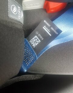

Es scheuert an Metall. Die Blaue Gurtfarbe liegt an dem Sondermodel Celebration.
Aber ganz egal ob es eine Scheuerstelle ist oder nicht. Auch egal ob er noch Tonnen aushält. Das relevante ist, dass das Auto knapp 18 Monate alt ist und der Gurt immer noch weiter daran "scheuert". Würdet ihr euer Kind einem Sicherheitsrisiko aussetzen, selbst wenn es momentan nur eine kleine "scheuerstelle" ist?
In meinen Augen wäre das verantwortungslos. Denn wenn etwas passiert, Dann macht ihr euch die Vorwürfe und nicht Dacia.
