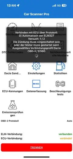

Mein einfacher OBD-Dongle kann sich lt. CarScanner Pro leider nicht mit dem Auto verbinden, darum nicht mal normale Motordaten erreichbar. Mal sehen, ob ich evtl. in einen neuen Adapter investieren muss.

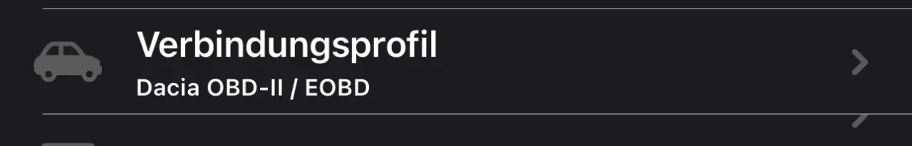

Verwende dieses Profil
Eben bei mir getestet und es zeigt fasst alle Steuergeräte an.

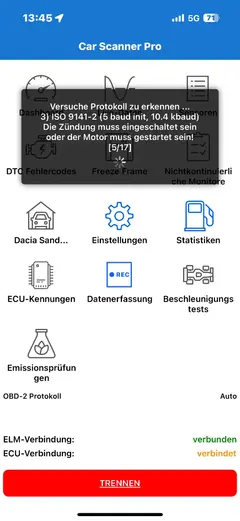

Danke, das hab ich auch eingestellt, da kein fahrzeugspezifisches angezeigt wurde. CarScanner verbindet sich mit dem Adapter und macht dann 2Versuche, die ECU anzusprechen und versucht danach noch 17 OBDProfile erfolglos
