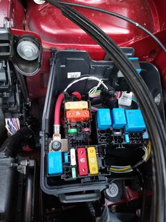

Habe eben mal in den Motorsicherungskasten geschaut:
Das dicke rote Kabel links, vermutlich die Zuleitung zum Sicherungskasten, sieht eigentlich ideal aus, um da mein 10mm² anzuklemmen.
Oder?
Habe ich irgendwie Hemmungen bei. Fängt damit an, dass die Polklemme selten einen idealen Schraubanschluss für den Kabelschuh hat, geht über den optischen Aspekt, also das Kabel so anzuschließen, als wäre es schon immer da und hört mit dem Korrosionsschutz auf.
Hatte in der Vergangenheit schon mal einen Kabelschuh unter der Befestigungsschraube von der Polklemme und das war alles andere als ideal.
Und sollten die Kupferadern im Kabelschuh Feuchtigkeit ausgesetzt werden, dann ist der Kontaktwiderstand nach gewisser Zeit so hoch, dass man auch gleich einen Klingeldraht hätte nehmen können... ;)
Der Anschluss auf dem Foto wäre ideal. Der Kabelschuh kann sauber festgeschraubt werden, wäre in dem Kasten vor Korrision geschützt und niemanden fällt auf, dass da ein Bastler Strom klaut... :p
Ein Sicherungsabzweiger für Maxi-Sicherungen könnte auch gehen, aber gesehen habe ich so einen noch nicht.

An so einen Stromdieb hatte ich auch schon gedacht!
Habe gerade den Kasten mit meinem verglichen und das erklärt das fehlende Relais direkt neben dieser Haupt-Anschlußklemme.
Sonst eben eine Steckzunge mit folgender fliegender Sicherung.
