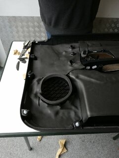

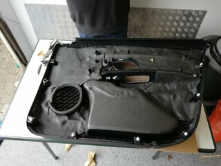

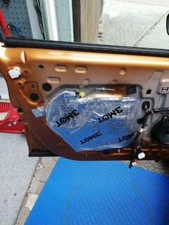

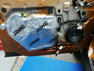

Hallo Leute habe selber die A 590 Axton Vierkanal Verstärker Plag & Play eingebaut und über dem Handschuhfach montiert. Eingestellt wird sie mit dem Handy über eine App. Die Lautsprecher sind Original bis auf die Hochtöner. Im Radio unter Einstellungen kann man die Lautstärke für die einzelnen Audioqellen einstellen. Seher wichtig ist die Dämmung der Türen es bringt sehr viel.

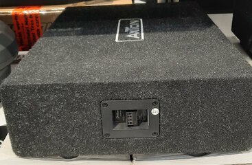

den Subwoofer von
Axton ATB 120 (in den Kofferraum)
einbauen lassen. Mit den Füßen kommt man echt nicht an den Verstärker von hinten dran und den Subwoofer kann man auch schnell zur Not abklemmen [Stecker].
Mit Arbeitslohn und Kleinteilen (Adapter, etc.) hat mich dies insgesamt 741,51 € gekostet. Und das Ergebnis rein subjektiver Hörgenuß:
super (für den Aufwand).
Natürlich kann man noch bessere Lautsprecher einbauen (empfohlen: ETON POW 160.2). Das sind dann die beiden vorderen Lautsprecher und zwei Hochtöner die gesondert in besserer Position eingebaut werden (die Vorhandenen werden wohl außer Gefecht gesetzt). ABER (lt. Aussage HiFi-Car-Fachvertrieb) das vorhandene MediaNav ist nun mal ein sehr bescheidenes Gerät in Puncto Sound. Um eine weitere Verbesserung zu erlangen, wäre der Austausch des MediaNav nötig, was alle Funktionen mit einem entsprechenden Gerät beibehält, außer der Multiview-Kamera. Darauf müßte man verzichten (außer nach hinten), da Renault / Dacia keinen entsprechenden Adapter zur Verfügung stellt oder man schafft sich einen Verstärker mit Soundchip an. Also im Ausbau sind keine Grenzen nach oben gesetzt.
Fazit und Moral: Jetzt habe ich (subjektiv) einen echt guten Sound mit ausreichendem Bumms von hinten (Tiefen) in meinem Auto und ich bin echt zufrieden! Preis / Leistung sind absolut in Ordnung!!!

Ich selber habe nur die Hochtöner gegen bessere getauscht , natürliche mit besseren Frequenz Weichen. Ich habe den gleichen Subwofer verbaut, und einen DSP Verstärker Vierkanal und einen Monoblock von Axton .Alle Türen habe ich gedämmt und Heckklape .
