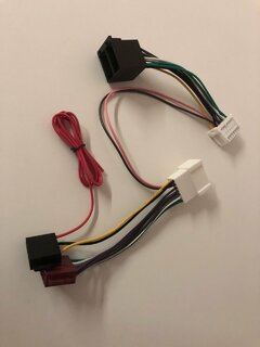

hoffentlich liest das noch jemand ... ich bereite gerade die Endstufe (Kabelbaum und Adapter) für morgen vor.
Dabei ist mir aufgefallen, dass aus dem Adapter ein einzelnes, aufgewickeltes rotes Kabel rauskommt.
Muss ich das irgendwo anschließen? Eigentlich soll das doch Plug-n-Play sein?!?
