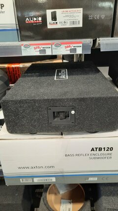

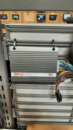

Nach eingehender Beratung habe ich mir in den so bestehenden Zustand nun den
Verstärker iSOtec 4DS (unten den Beifahrersitz) und
den Subwoofer von Axton ATB 120 (in den Kofferraum)
einbauen lassen. Mit den Füßen kommt man echt nicht an den Verstärker von hinten dran und den Subwoofer kann man auch schnell zur Not abklemmen [Stecker].
Mit Arbeitslohn und Kleinteilen (Adapter, etc.) hat mich dies insgesamt 741,51 € gekostet. Und das Ergebnis rein subjektiver Hörgenuß:
super (für den Aufwand).
Natürlich kann man noch bessere Lautsprecher einbauen (empfohlen: ETON POW 160.2). Das sind dann die beiden vorderen Lautsprecher und zwei Hochtöner die gesondert in besserer Position eingebaut werden (die Vorhandenen werden wohl außer Gefecht gesetzt). ABER (lt. Aussage HiFi-Car-Fachvertrieb) das vorhandene MediaNav ist nun mal ein sehr bescheidenes Gerät in Puncto Sound. Um eine weitere Verbesserung zu erlangen, wäre der Austausch des MediaNav nötig, was alle Funktionen mit einem entsprechenden Gerät beibehält, außer der Multiview-Kamera. Darauf müßte man verzichten (außer nach hinten), da Renault / Dacia keinen entsprechenden Adapter zur Verfügung stellt oder man schafft sich einen Verstärker mit Soundchip an. Also im Ausbau sind keine Grenzen nach oben gesetzt.
Fazit und Moral: Jetzt habe ich (subjektiv) einen echt guten Sound mit ausreichendem Bumms von hinten (Tiefen) in meinem Auto und ich bin echt zufrieden! Preis / Leistung sind absolut in Ordnung!!!
