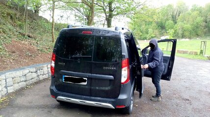

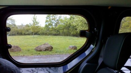

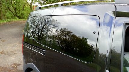

Wir haben Wert darauf gelegt möglichst blickdicht von aussen nach innen bei möglichst guter Sicht von innen nach Außen.
In meinem Beitrag "Dokker Langzeittest" findest du dazu Bilder mit Folie von aussen und innen.
Und ja, die Bilder mit der guten Sicht nach draussen durch die Scheiben haben bereits die 95% Tönungsfolie darauf.

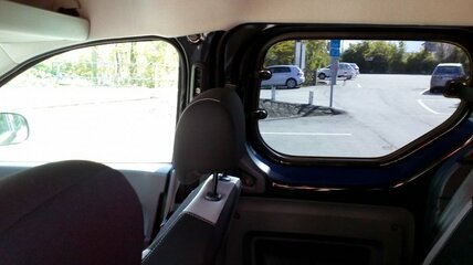

Könnte mal einer der die 95%ige Folie hat ein Foto bitte für mich machen, von einer Schiebetüre innen rüber auf die andere Seite. Damit man die getönte Raussicht im vergleich zur vorderen Scheibe ohne Tönung sieht?

Bitte schön.
Sieht ein bisschen unterschiedlicher aus als es wirklich ist.
Handyfoto halt.
Wie macht sich die 95 %ige denn so bei Dämmerung/Nacht?
- Wir wohnen relativ zentral in der Stadt und hier wimmelt es vor Radfahrern, welche gerne auch mal ohne Lichte unterwegs sind. Die Chefin, der Folierer und ich haben so unsere Bedenken, ob 95 % nicht zu dunkel sind. Er hat uns eine mit 85 % vorgestellt, über die wir jetzt nachdenken.
Dokker Stepway Sce110 LPG
2019
#17
Als Versuch würde ich einfach mal eine Sonnenbrille aufziehen wenn es dunkel/dämmrig ist.(Als Beifahrer natürlich ;-) )
Das trifft es schon ziemlich gut und man hat eine Vorstellung wie das dann ist. Ausserdem hat Mensch vorne noch 3 Scheiben und 2 Aussenspiegel die nicht getönt sind. Und last not least gibt´s den Dokker ja auch als Lieferwagen ganz ohne Fenster hinten. Da sieht man gar nichts hintenraus und es geht auch.
