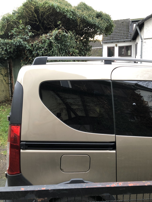

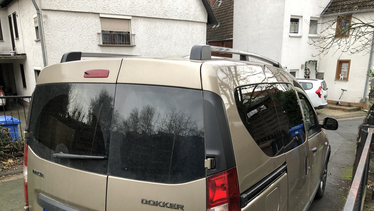

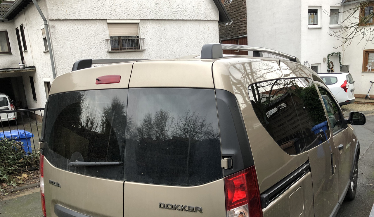

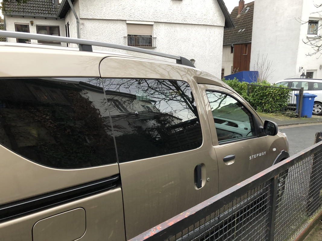

Hier einmal der vorher- nachher Effekt
Ich hatte doch 85% Folie bei dem Ebay Anbieter geholt.
Da die Scheiben gerade sind prima zu verkleben.
NUR ist es echt frickelig bei den beiden Folien der Schiebetür die Deckfolie zu entfernen.
Und viel viel nass machen, es hilft beim ausrichten!!
