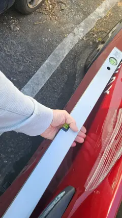

Hallo Allerseits,
Leider habe ich beim Ausparken die Fahrertür meines Dokker Stepway, 96 kW, EZ 11-2020, ziemlich eingebeult. Werkstätten sagen, dass Ausbeulen nicht mehr möglich ist, bieten aber Austauschtüren für 3.000 – 3.500 € an. Das ist ziemlich viel Geld.
Ich weiß, dass es neue, grundierte Türen (nur das Blech) gibt. Ich habe auch gesehen, dass man gebrauchte Türen (aus Spanien !?) für ca. 400 -500 € kaufen kann. Ich bin zwar handwerklich bestimmt dazu in der Lage, weiß aber nicht, wie ich das Schloss (ggf. nur den Schließzylinder) und die Fensterheber-Mimik aus- und einbauen kann und was überhaupt kritisch am Türwechsel ist.
Hat jemand schon einmal so etwas gemacht ? Hat jemand Tipps oder Adressen im Raum Düsseldorf/Wuppertal für mich ?
Viele Grüße an das Forum und jetzt schon vielen Dank für jeden Tipp.

Spaß bei Seite. Alle Teile an der Tür sind auswechselbar. Der Schließzylinder ist mit einer Schiebeklammer befestigt. Der Türgriff außen und innen ist geschraubt. Die Türverkleidung ist mit Klammern befestigt. Da kann schon mal eine kaputt gehen bei der Demontage. Fensterheber ist geschraubt. Schachtleisten sind gesteckt. Schaniere sind geschraubt. Das Schloß ebenfalls. Alles machbar mit den passenden Werkzeug.
Würde es mal provisorisch ausbeulen, etwas Lack drauf, die Plastikleiste wieder dran, und ansonsten halt so lassen.
Wenn wieder etwas passieren sollte an der Türe dann tuts nicht mehr so weh.
@Rostfinger: Das klingt vielversprechend! Meinst Du mit "passendem Werkzeug" irgendwelche Spezialwerkzeuge oder z.B. Torx-Schraubendreher in der passenden Grösse, also eine gute Grundausstattung ?

@DetJae
ein Problem könnte sein bei den Türschanieren. In deren Drehpunkt ist eine Spannhülse. Diese muss mit einem passenden Dorn ausgetrieben werden. An dem oberen Schanier von unten und unten von oben.
In der Regel muss das nicht gemacht werden weil die Schaniere an der Tür oder der A-Säule angeschraubt sind.
@Rostfinger, Torx: ah, da habe ich richtig geraten.
@Spannhülse: Auch hier wieder: Vielen Dank für Deinen Hinweis. Wahrscheinlich ist es für mich einfacher (das muss ich noch einmal bebrüten), die Schrauben zu lösen, die hoffentlich nicht mit Loctite fixiert sind. Da bleibt dann jetzt nur die Frage nach dem erforderlich Drehmoment beim Anziehen.
