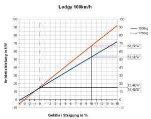

Ich könnte mir vorstellen das auch der MPI gerade wegen seiner kürzeren Übersetzung und den höheren Drehzahlen in den Bergen gar nicht soo schlecht da steht...
siehe selbst...
ps: ich habe mal spaßeshalber beim lodgy meine 10% steigung bei tempo 100 nachgerechnet.
die schafft der dci 110 mit 2750U/min locker im vierten, sogar mit etwas zuladung und klima, der dci 90 dürfte das ohne belastung auch noch schaffen.
der 1.6er bräuchte den dritten gang und orgelt mit 5000U/min:o
der tce 115 dürfte das im vierten bei ca. 3250U/min auch locker schaffen.

Verstehe ich nicht, mit der 10% Steigung.
Wird da von einer bestimmten Anfangsgeschwindigkeit ausgegangen?
