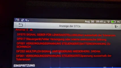

Habe ihn ausgelesen.Nur er hat Fehler in der Bremselektronik stehen.

Das dumme ist das im Motorsteuergerät keine Fehler hinterlegt sind
Habe aber nur das Launch Auslesegerät

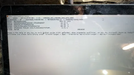

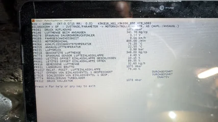

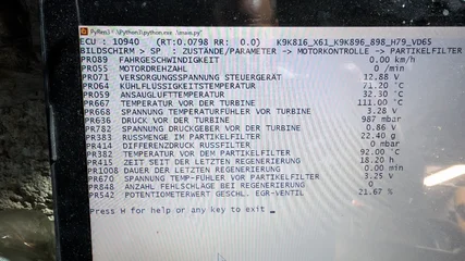

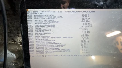

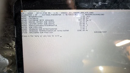

Mit welcher Software kann man den Dacia auslesen
Ich Schraube überwiegend an vw und Audi.
Und dafür habe ich auch die passende Software.Nur meine Frau wollte unbedingt einen Dacia Duster 4x4.
Welche Software könnt ihr mir denn empfehlen
Gruss
@Texas mal fragen. grundsätzlich lassen ddt4all und pyren wenig Wünsche offen.
Schau hier im Forum mal nach ddt4all. Installation ist etwas tricky, aber das Tool ist echt gut. Passendes Interface wird ja wohl am Start sein.
Ich habe ddt4all
