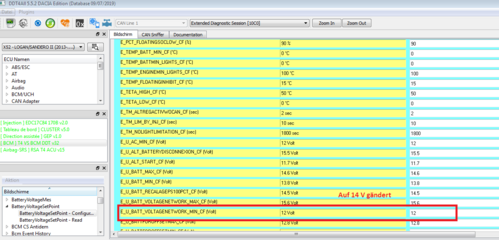

Es gibt eine Möglichkeit, über ddt4all die Minimal-Spannung (12V), welche die Lichtmaschine zu bringen hat, zu erhöhen. Diese eingestellte Spannung liegt an, wenn ihr ohne große Verbraucher, wie z. B. das Licht, durch die Gegend fahrt. Die Spannungsänderung wird bei laufendem Motor sofort übernommen.
Damit kann der Ladezustand der Batterie erhöht werden.
Die Rekuperation ist bei einer Parameteränderung nicht beeinträchtigt. Es funktioniert alles wie bisher, nur geht die Lima nicht mehr unter den eingestellten Wert.

Das hört sich sehr gut an.Berichte mal weiter.Funktioniert das DDT4all auch auf einem Android Tablet ?

Wow !!! Daumen hoch!
Da schau ich doch gleich mal im DDT4ALL, ob das auch für den Duster gilt, (auch wenn ich bisher keinerlei Probs habe).
Das Thema ist jedenfalls brennend heiß.

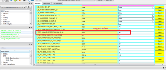

Kurzes Update.
Da mir der im Post #245 genannte Parameter nicht so getaugt hat ("ungeregeltes", permanentes Laden) hab ich mir noch andere Parameter angesehen. Bei dem im Bild rot umrandete Parameter, kann der
MIN-Ladezustand der Batterie, der bei 80% liegt, erhöht werden.
Das funktioniert nach paar Tage Testen soweit ganz gut.
Empfehlung: Den Parameter zwischen 80 und 90% einstellen, außer man will, dass die Batterie permanent geladen wird.
Da Parameteränderungen immer auch ein Risiko für vielleicht auftretende Schäden sein können, muss jeder selbst wissen, ob und was er tut.

Laut deiner Grafik hast du sogar 98 Prozent eingestellt, also verstehe ich das richtig, dass die Batterie jetzt direkt nachlädt, wenn der "Füllstand" des Akkus unter 98 Prozent fällt?
(mich würde auch interessieren welche Spannung das ungefähr entspricht - weil nur anhand der Spannung der Füllstand des Akkus ermittelt werden, wenn auch oft sehr nur ungenau).
Und laut deiner Aussage willst du folgendes verhindern:
denen die Batterie wohl aufgrund des zu geringen Ladezustands bereits nach 2 - 3 Jahren kaputtgegangen ist
Meiner Meinung nach erreichst du genau das Gegenteil mit deiner Anpassung. Bei AMG- und EFB-Batterien liegt zum Beispiel die optimale Ladebereich zwischen 50 und 80 Prozent. Zwar fühlt es sich erstmal für dich besser an aber die Batterie verschließt schneller.

Nach nur ein paar Tagen testen? Das finde ich schon sehr gewagt...
...nur gut dass du es dann noch selbst relativierst:
Aber bitte nicht falsch verstehen, ich finde solche Experimente auch OK und spannend, ich bin auch ein Freund der Lücke und mag "Try and Error", aber dann muss man sich bewußt machen, dass wenn man ein System nicht komplett versteht, dass Änderungen der Parameter auch ein sehr großes Risiko darstellen kann. Wenn nur die Batterie kaputt geht ist es verkraftbar, aber sollte sich bewußt sein, dass eine komplett volle Batterie auch einen hoher Spannung hat. Was macht das mit anderen Komponente der Bord-Elektronik?
Ich glaube dass das kein Problem darstellt...
...aber "glaube" ist nicht Wissen... ;-)
