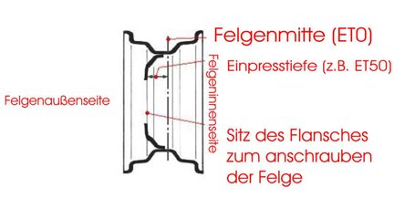

Eine Grafik dazu:

so nun zu ET nach icemats skizze ist bernhards aussage richtig je groesser die et desto mehr wandern wir von der radmitte nach innen also haben wir mehr spurbreite

je geringer die Einpresstiefe, desto größer die Spurweite ! BEBA hat das doch klar erklärt!
Desweiteren kann man doch das auch ganz klar aus der Zeichung von ICEMAT herauslesen.

dies stimmt nicht. Mit verringerter Einpresstiefe wandern die Räder nach außen!

Seit Ihr da sicher?
Wenn ich das richtig sehe hatte gkerz nach meiner Ansicht doch recht.
Der Flansch zur Befestigung liegt ausserhalb der Felgenmitte.
Der ET Abstand liegt dazwischen,richtig?
Also wird dieser Abstand kleiner würde die Felgen mehr nach innen zur Felgenmitte angebracht und somit die Achsbreite (Spurbreite) doch verkleinert.
Denn 43 ist weniger als 50 oder?
Sollte sich da mein Räumlichesvorstellungsvermögen so täuschen?
  • #12
nein es taeuscht dich nicht, ich hatte es korrigiert und du warst schneller mit dem zitat( welches ich aber auch nun angepasst habe <g>)
genau erklaert findet ihr es hier
Einpresstiefe ? Wikipedia
Wolf
Seit Ihr da sicher?
da irrt dein räumliches Vorstellungsvermögen !!! die Et steht im bezug zur Null-Linie.
wenn zB. ein Fahrzeug eine Serien ET von 50 mm hat und man montiert ein Sonderrad von z.B ET 30 mm , dann ergibt das eine gesamtspurverbreiterung von 2x 20 mm = 40 mm
wipepi
Ich habe verstanden....
Also im klartext ohne fachchinessich:
Mit der ET verändert man die Position des Flansches womit die Felge angeschraubt wird.
Bei "0" würde diese genau auf der Felgenmitte liegen.
Die Felge bleibt ja immer gleich nur der Montageflansch verschiebt sich.
Also bei ET 50 liegt die Felge 50 mm weiter im Radkasten und bei ET 43 halt nur 43 mm. Macht also 2x7=14mm mehr Spurbreite.
Andersrum bei einer negative ET (gibt es die überhaupt-ich glaube die habe ich noch nie gesehen oder gehört) also ET-50 wäre die Felge aus dem Radkasten heraus gewandert.
