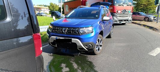

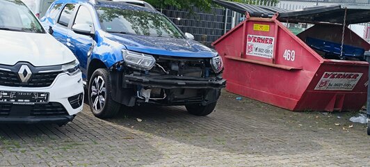

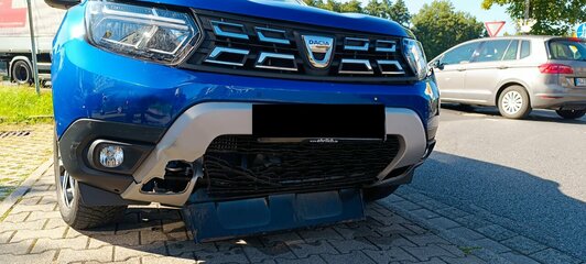

Frage an euch Spezialisten. Hatte Auffahrunfall mit Duster 2 .ca. 1 Jahr alt das Auto. Seit knapp 10 Wochen kein Auto da es im Autohaus steht. Gutachter kam nicht in die Gänge, das Gutachten zuschreiben,nach fast ,über 8 Wochen Gutachten da. Totalschaden ca 15000 Euro.zusatz vom Gutachter Reparatur ca, 13000 Euro ,also erst Totalschaden , dann Reaparatur??? Spinnt der den? Habe vollkasko. Hänge mal Bilder vom Unfall-Auto an. Bitte rückmeldung von euch,Wichtig. Letzes Bild ist von der Werksstatt Front abgebaut.

Bei 13.000€ Reparaturkosten versus 15.000€ Totalschaden ist es nach meiner Ansicht ein wirtschaftlicher Totalschaden. Alleine der Wertverlust, da Unfallfahrzeug, liegt sicher höher als die 2.000€ Unterschied.
Allerdings sagen die Bilder nicht viel aus, so z.B. ob das Chassis verzogen ist. Falls ja, auf jeden Fall Totalschaden.
