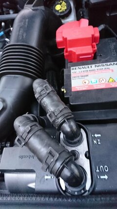

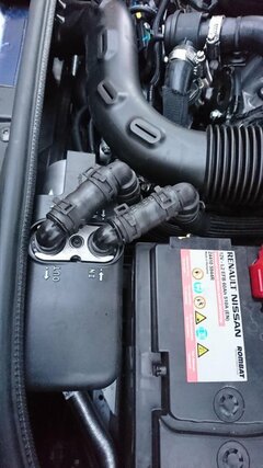

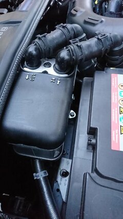

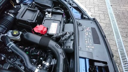

Ich hatte ja noch Bilder versprochen. Hat dann doch etwas länger gedauert :rolleyes:
Aus dem Prospekt war beim bestellen gar nicht genau klar ob bei einem Fahrzeug mit Werks LPG Anlage eine
Standheizung beim Logan möglich ist. Je nach Motorisierung stand dort, ohne Erklärung was damit gemeint ist.

Das schaut ja ziemlich reingequetscht aus.
Ja stimmt die Dichtung lässt es änger aussehen. Wobei der einbauort direkt an der Batterie supoptimal ist für die. Das begrenzt deren lebensdauer, weil die zu warm nicht mögen. Da gasen sie ja noch schneller. Allerdings ist Standheizungsbetrieb eh nicht das bestte für Starterbatterien.
Das Teil strahlt aber nicht viel wärme aus. Jedenfalls viel weniger als was der Motor im Betrieb an Wärme ausstrahlt. Beil Vollast zieht die Standheizung 35W. Die lasse ich 15min laufen und die anschließende Fahrt dauert 30 Minuten. Da sind keine Probleme zu erwarten.
