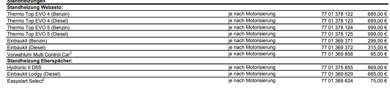

Derzeit ist das ganze im Dokker-Zubehörkatalog so dargestellt:
1. Welche Standheizung ab Werk ist besser, bzw. was genau sind die Unterschiede in der Leistung, Funktion, Qualität, Haltbarkeit, Bedienbarkeit zwischen Webasto und Ebersbächer
2. Was ist jetzt der tatsächliche Endpreis ab Werk, da gibt es ja recht unterschiedliche Angaben.

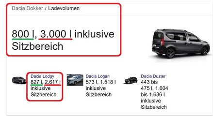

Achtung, der Logan gilt bei Webasto als Kleinwagen.
In den Dokker würde ich auf jeden Fall die EVO 5 einbauen (lassen).
Er hat nahezu das doppelte Volumen:

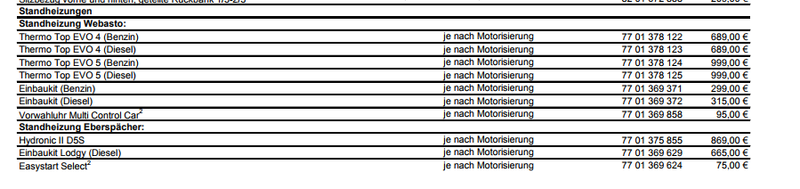

Laut Dacia - Preisliste "Zubehör" (siehe unten) kostet die EVO 5 "ab Werk" (was garantietechnisch immer besser ist als beim "Fremdeinbau")1393,-€ (EVO5+Einbaukit+Vorwahluhr).
