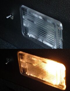

Hallo liebe Dacia Gemeinde! Habe ein kleines Problem / Phänomen! Habe das Birnchen der kofferraumleuchte ausgetauscht gegen eine led Birne, da ich dieses gelbe Licht nicht mag...... soweit so gut, das birnchen leuchtet bzw. leuchtet ca. Eine halbe Stunde nachdem ich zb. Das Auto abgestellt und verriegelt habe immer noch. Irgendwann geht sie aus. Ist das ein Kriechstrom ?? Hat jemand ne Idee?? (2008 Logan mcv) bin echt ratlos

Für eine ordentliche Beleuchtung habe ich noch eine LED-Lampe mit Batterie und Handschaltung.
Das Steuergerät erkennt in solchen Fällen den Lampenwiderstand nicht richtig und reagiert entsprechend falsch.
Da müssen spezielle Leuchtmittel rein.
Hallo, das Leuchtmittel ist schon richtig, die 5W Glassockellampe.
Der kleine Schalter sagt : kein Widerstand, also Biernsche kaputt.
Da sagt das Steuergerät : das merkt doch keiner...
