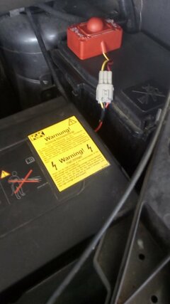

morgen wird der Marderschutz eingebaut, werde berichten, über Hersteller, Einbau etc.

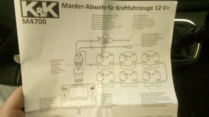

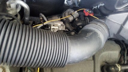

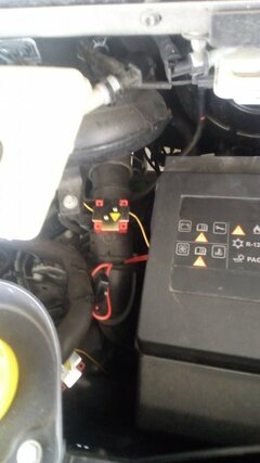

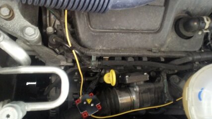

So Details zur Marderabwehr:
Siehe Bilder.
