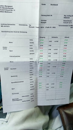

Mahlzeit zusammen,
War heute beim Reifenhändler um die Spur vermessen zu lassen, da der Dicke ja nach rechts zieht. Laut Bericht und Aussagen des Mechanikers ist an der Hinterachse links die Spur aus der Toleranz, aber angeblich nicht einstellbar:blink:
Wisst ihr ob das sooo stimmt.
Er hat dann noch die Luft angepasst. Er meinte wenn es immer noch vorkommt, soll ich vorne die Reifen von links nach rechts tauschen und gucken ob er dann nach links zieht...dann wäre es der Reifen:alcohol:
Im Anhang die Werte der Messung.
Über Antworten und Tips freue ich mich immer.

Mir ist auf Sardinien mal ein LKW an einer Baustellenampel in den Vivaro gebrettert.
Ich stand als zweiter an der roten Ampel, sah zufällig im Rückspiegel den immer größer werdenden LKW und dachte noch Schei@e .......... da zog er im letzten Moment doch noch hart nach links.
Trotzdem erwischte er mit seinem eingeschlagegen Vorderrad noch die linke hintere Ecke das Vivaros, wobei das linke Kotflügelblech gestaucht wurde und die Scheibe herausgeplatzt ist.
Außerdem schälte er mit seinem Reifen den Felgenrand von meiner Alufelge was einen sofortigen Platten zur Folge hatte.
Das Fahrzeug wurde Dank Hilfe des ADAC auf Sardinien wieder repariert und lackiert, lediglich die verzogene Hinterachse (links etwa 3-4cm nach vorne gestaucht) konnte in Ermangelung an schneller Verfügbarkeit nicht getauscht werden.
Das geschah dann 3 Wochen nach unserer Heimreise in Deutschland in einer Opel Vertragswerkstatt.
Bei der Abholung habe ich aus Neugierde den Meister gefragt ob die Achsen denn so genau gefertigt sind, daß die Spur nach dem Einbau auch wieder sauber paßt.
Antwort:
die Schraubenlöcher der Achsbefestigung haben ein Übermaß, so daß die Achse beim Einbau justiert werden kann.
Evtl hilft Dir das weiter.
Tja das ganze trat ja erst eigentlich auf nachdem ich die Reifen von hinten nach vorne habe Wechseln lassen..
