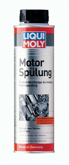

Injektorspülung mit liqui moly motorspülung wurde auch gemacht
