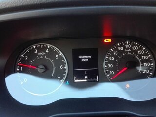

ich habe meinen nagelneuen Dacia Duster II 2018 Sce115 4x2 gerade mal 10 Tage und 200km auf dem Tacho.
Heute nach 200 Meter Fahrt vom Parkplatz ist eine Warnanzeige mit Schraubenschlüssel im Cockpit und Warnton aufgetaucht. Mit 5 Warnmeldungen im Bordcomputer:
1. Einspritzung prüfen
2. Bremssystem prüfen
3. ESC prüfen
4. Start-Stop kontrollieren
5. Berganfahrhilfe prüfen
Dank Dacia-Möbilitäts-Garantie kamm kostenlos ein Abschleppdienst. Der gute Mann hatte zuerst Vermutung - Marderbiss. Nach dem Messen der Batteriespannung meine er, der Ladestrom ist zu niedrieg und dass bei allem Zeug heutzutage wie Start-Stop, Navi, Klima usw. der Ladestrom nicht ausreicht, um die Batterie bei Kurzstrecken (alles unter 25km am Stück, meinte er) vollständig aufzuladen. D.h. Lichtmaschine wäre defekt und/oder die Batterie unterdimensioniert...
Das Auto wurde zum gleichen Dacia-Händler/Vertragswerkstatt abgeschleppt, wo es gekauft wurde. Da meinten die im Autohaus, "es ist alles nicht so schlimm, sie konnten nichts finden, es ist heutzutage so, dass wenn etwas in der Elektronik spinnt - ist alles miteinander verbunden..." Keine anderen plausiblen Erklärungen für die ganzen Warnmeldungen bekommen.

Jetzt hat es mich auch erwischt.
