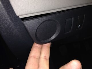

So ich werde mir nächste Woche einen ESP bzw ASR Schalter einbauen. Ich habe nämlich herausgefunden das die Schalter vom Laguna 3 genau die Selben wie im Sandero 2 sind.
Aber alles was ich noch brauche wäre ein schönes Foto von einem Lodgy oder Dokker fahren auf dem man sieht wo der Schalter bei euch verbaut ist.
Danke schon einmal

Also erstmal zum Steuergerät es befindet sich links hinten hinter dem Hitzeschutz. Der Hitzeschutz geht leicht ab einfach die Plaste Verschraubungen lösen.
Den Stecker löst man in dem man vor dem Hebel drückt und dann den Hebel nach oben stellt er rastet dann wieder oben ein erst dann kann der Stecker gelöst werden.
Hier der Stecker von vorne
Wenn man die hintere Abdeckung löst sieht es so aus.
Belegung von links nach rechts oben 1-13 bitte 14-27 unten ...
Wenn man jetzt die Leitungen etwas auseinander biegt siehts so aus.
Alle Steckplätze welche nicht belegt sind haben einen weißen Blindstopfen auf dem Bild hab ich extra Steckplatz 15 freigelegt.
Daran hab ich eine Leitung angeschlossen und auf Masse gelegt.
Es passierte nichts garnierst.
Entweder lag es daran das es keinen Kontakt im Stecker gab oder dem Steckplatz keine Funktion im Steuergerät zugeteilt ist.
