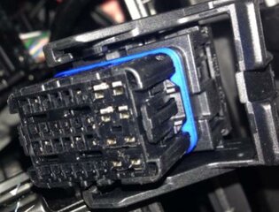

Ah ok , wenn ihr "forschen" wollt , dann schaut mal nach ob pin 15 im Stecker das ABS belegt ist. Der Stecker ist mit einer Art Klappmechanismus fest. Ganz aufklappen , dann geht er auch ab.
Ihr könntet mal ein Foto von Der Seite mit den Öffnungen machen , am besten so das man die Pin Nummer erkennt ;)

Warum tastet nicht mal Jemand der Sandero2 Logan2 und DusterFL Fahrer den besagten Pin15 auf Masse? Damit wären ein für alle mal die Fragen erledigt...
Wir müssten erstmal rausfinden was für ein stecker es überhaupt ist.
Ich vermute mal stark einen Ähnlichen wie im Dokker/Lodgy.
Du hast jetzt von mir die Ehrenvolle Aufgabe im Motorraum am ABS Block mal den Stecker ab zu ziehen und ein Foto davon zu machen. Am besten eins auf dem man die fläche mit den öffnungen sieht. Hier stehen oftmals pin nummern dran , und man kann auch bei genauem hinsehen erkennen ob der pin schon belegt ist.
Noch besser währe es wenn du mal die Kappe vom stecker abklipst und die Kabel schön Fotografierst die in den Stecker gehen, so das man erkennt was belegt ist und was nicht.
Der Stecker hat eine Verriegelung.
Man muss einen Hebel vom Stecker anheben und umlegen. Dieser ist mit einer Plastiknase gesichert die man beim öffnen mit dem Finger eindrücken kann.
Hier mal der vom Motorsteuergerät als Beispiel für die Laschenkonstruktion...
