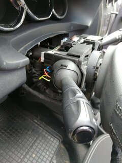

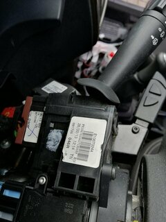

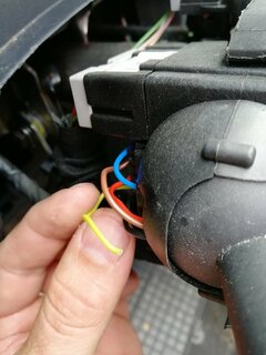

An meinem Logan MCV von 2014 (Diesel) ist die Hupe defekt, bzw. es kommt kein Strom an der Hupe an. :)
Sicherung ist okay. Am Lenkstockschalter baumelt an der linken Seite ein gelbes Kabel rum. Weiss jemand wo das gelbe Kabel hin muss und ob es überhaupt eine Funktion hat, da es nicht abgerissen aussieht. Macht es Sinn einen neuen Lenkstockschalter zu bestellen oder kann man den vorhandenen reparieren?
Danke für eure Antworten! :)
VG
Patrick

Das war die einzige Reparatur an meinem Sandero II Bj. 2013.
Erst gab die Hupe den Geist auf, dazwischen immer wieder mal der Blinker links. Bevor die Kabel fürs Abblendlicht schlapp machten ließ ich den Lenkstockhebel in der freien Werkstatt tauschen, Kostenpunkt inkl. Montage 120 Euro.

das teil kann man in 15 minuten selber wechseln.
am besten man baut das abblendlicht gleich auf relaisschaltung um.
Was ist denn die Relaisschaltung? Was bringt das für Vorteile? :)
Dass nicht mehr die gesamte Stromlast für die Scheinwerfer durch den kleinen Schalter und die dünnen Käbelchen im Lenkstockschalter fliesst. Nach dem Umbau fliesst dort nur noch ein sehr geringer "Steuerstrom" der dann das Relais mit der eigentlichen Last ansteuert.
Auch bleibt das Licht über die Jahre hell was durch mit der Zeit korrodierte Steck- und Schaltkontakte nicht so ist. Weil auch nach Jahren noch der volle Strom an den Birnen ankommt. Je älter die Kisten umso dunkler wird das Licht bei Autos ohne Relais. Die Hersteller sparen sich das ein weils ohne diese Schaltung natürlich billiger ist.

Wenn du auf Relais-Steuerung umbaust, und dann noch die Massekontakte in Schuss hälst - dann kann einem schon
ein Licht aufgehen!
Da ist in Verbindung mit "gescheiten" Leuchtmitteln und korrekt eingestellten Scheinwerfern nicht nur der Fahrer am strahlen....;)
Hatten jetzt bei unserem mcv 2 auch das Problem mit dem lenkstockschalter ( Abblendlicht ging nicht).
Habe ihn ausgebaut und Fehler gefunden. Das schmierfett für die mechanischen Bewegungen hat durch die wärmeentwicklung im Schalter die Kontakte verdreckt. Ausgebaut,gereinigt und wieder eingebaut. Werkstatt gespart
Bei unserem Ex-Fahrzeug (Sandero 2013) fielen die Lötkontakte ab. Gleiches Ergebnis...
