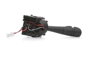

Habe mal gesucht: Der hier ist passend für dich. Ohne Hupe, bei Auflistung "mit Hupe" ist es verkehrt.
Hast du den Lenkstockschalter mit dem kleinen weissen Stecker? Wenn ja, hast du den Stecker richtig angesteckt? Meine Dacia-werkstatt hat es nämlich geschafft den Stecker verkehrt anzustecken. Unter dem Lenkrad gibt ess 2 Anschlüsse. Wenn du nicht den kleinen weissen Stecker hast, hast du den verkehrten Lenkstockschalter. Hat der Schalter aber den äusseren Druckknopf, müsste die Hupe darüber funktionieren.

Danke, habe definitiv den ohne Hupe. Der link von dir passt mit meinem Lenkstockschalter OE-Nummer überein. Die Wickelfeder im Lenkrad komme ich da so dran ohne den Airbag auszulösen und das Lenkrad auszubauen?
Ich schaue nochmal ob der Stecker korrekt sitzt, danke für den Hinweis.
