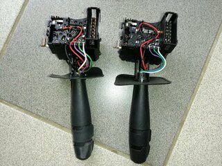

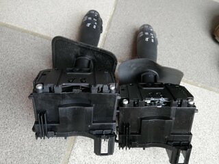

Hat jemand schon einmal den Schalter von Valeo auseinandergenommen?
oben neu unten alt
Wenn JA - wie bitte
Vielen Dank für evtl. Rückmeldungen
