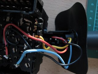

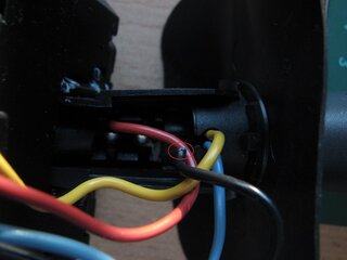

Auch bei mir war das Problem, dass die Hupe bei eingeschaltetem Licht nicht funktionierte.
Bei dem Daciahändler hier in Korbach wollte man natürlich gleich einen neuen Schalter einbauen. Löten wollten die nicht. Super Service oder !?! :angry:
Habe es dann selbst ind die Hand genommen und den Schalter ausgebaut. Siehe da.. ein Kabel war lose. Angelötet und alles geht wieder! Für die gesparten ca. 200.- Euro gehe ich jetzt shoppen.

Hupe funktioniert nicht, Anschlüsse ok.,laut Werkstatt muss der Kombischalter
Licht,Blinker,Hupe ausgetauscht werden.gibt andere Möglichkeiten ?.
griaß enk, hrachi
Zu 99 % ist es der Kombischalter.
Bei 1% ist die Hupe defekt oder gestohlen......:o;)
