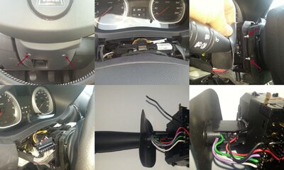

Die Torx T20 sitzen sehr tief in den beiden Löchern, egal ob der Logan Ph1 oder Ph2 ist.
Danke für die Info und die Aufzeichnung, nur bei meiner Verkleidung sitzen
diese Löcher viel Tiefer und alles was man erkennen kann sind Clipse aber
beim besten Willen keine Schrauben,du schreibst die sitzen sehr Tief also
brauch man dafür eine Schraubenzieherverlängerung um diese zu erreichen ?
So habe die Schrauben entdeckt, sind aber wirklich sehr gut versteckt.

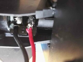

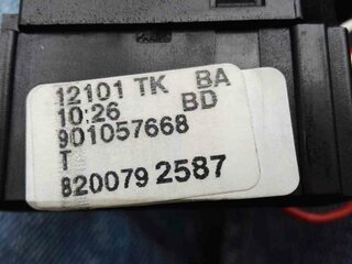

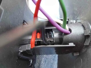

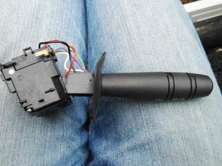

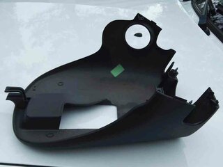

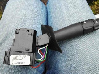

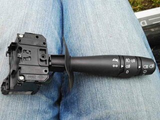

Ich wollte/sollte ja shon lange mal die Hupe wieder in Gang bringen. Ich hatte des Problem, die Hupe hupte nicht mehr! Bei ausgeschaltetem Abblendlicht hupte sie aber wieder. Der Defekt lag (wie bei vielen Anderen auch) an einem grbrochenen Kabel im Schalter oder anders gesagt der linken Bedieneinheit neben dem Steuer. Bei eingeschaltetem Abblendlicht war kein Kontekt mehr vorhanden. Bei ausgeschaltetem ABL war der Kontakt wieder OK.

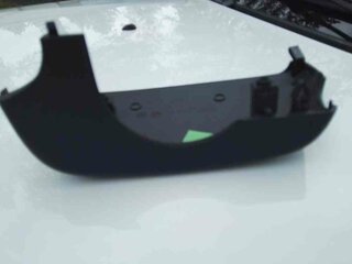

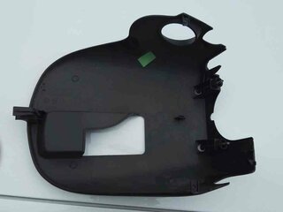

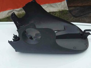

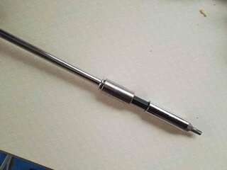

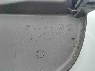

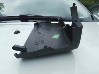

Mit nem 20er Torx auf ner schlanken Verlängerung konnte ich die Abdeckung unter dem Steuerrad entfernen. Die obere Abdeckung muss auch weg, ich brauchte doch etwas Gewalt, weis nicht wie die Teile ohne auseinander zu nehmen sind. Aber es ging.

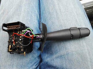

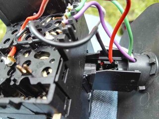

Den Schalter kann man via 2 Schrauben lösen + ausbauen, Stecker abziehen. Bei mir löste sich nach etwas bewegen das Rote Kabel, nicht am Kontakt beim Schalter sondern ganz zu unterst, dort neben dem Schwarzen Kabel gehört das Rote hin. Abgebrochen ist es weil sich der Kontakt oder besser die Lötstelle mit jedem drehen am Lichtschalter mit dreht.
Der rote Draht ging irgendwie unter den Plastik durch/rum und war dann angelötet. Da ich den Schalter nicht ganz zerlegen wollte habe ich entschieden, das neue flexiblere Kabel direkt anzulöten und ansonsten alles zu belassen. Hat geklappt, auch wenn die Lötstelle sch..... aussieht.
Beim Zusammenbau solltet Ihr die Schrauben der Abdeckung möglichst weit zurück drehen aber im Plastik stecken lassen. Nur so kann die Abdeckung montiert werden ohne, dass die Schrauben im Weg stehen.
Hier noch die Bilder:
Die ersteb Bilder zeigen den Fehler, kein rotes Kabel neben dem Schwarzen...
Bild IMG_20160513_135542.jpg Bezeichnung untere Abdeckung.
IMG_20160513_135650.jpg obere Abdeckung
