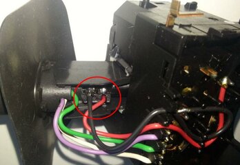

entweder hat er beim anlöten nicht sauber gearbeitet, oder die kabel sind zu kurz und haben zu viel spannung.
ich nehme mal an, dass es sich um diese lötstelle handelt
notfalls irgend ein geeignetes stück kabel aus dem schrott nehmen, gibt ja genug davon (alte elektrogeräte, anschlußkabel, etc.)
Waren ja schon gute Lösungsansätze dabei hier,Stück verlängern und der Punkt Heißkleber als Zugentlastung sollten zusammen das Problem dauerhaft lösen.:)
Wenn die Kabel konstruktionsbedingt zu kurz sind hält eine Reparatur vielleicht sogar länger wie ein neuer Hebel mit wieder zu kurzen Kabeln.;)

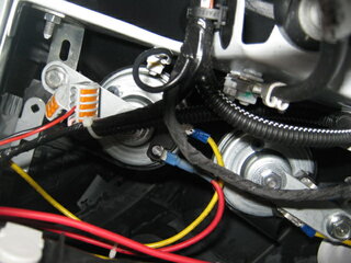

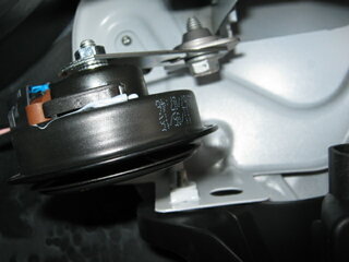

Beim Sandero II (so war es bei meinem) ist die Hupe von vorne gesehen rechts im Innenkotflügel sehr gut zu erreichen.:)
Wurde von mir am vierten Tag gegen Elektrofanfaren getauscht.
lol, bei mir ist da alles dicht, hast du keinen "Unterfahrschutz"? Ich hab die nur gesehen, als ich das "Kläppchen" am Neblscheinwerfer aufgemacht habe und reingeleuchtet habe!!! Kommst du da von oben ran?
Ja, ich habe den Unterfahrschutz, komme aber gut von oben bei.
Allerdings muss man einige Kabel und Schläuche (Servolenkung) zur Seite drücken.
