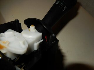

meine Hupe funktioniert nicht mehr, wenn ich das Licht anschalte. Ich denke, es liegt an den Lötstellen, die beim Drehen des Schalters beansprucht werden.
Ich habe ein Video auf youtube gesehen, wie der Blinkerhebel ausgebaut wird. Hat auch alles problemlos geklappt, bloß verlaufen die Kabel bei mir anders. Ich komme nicht an die Lötstellen ran, da es so aussieht, als führen die Kabel in den Hebel Richtung Hupenknopf rein. Auf dem Bild kann man es mit ein bißchen Phantasie erkennen.
Hat einer von euch eine Idee, wie ich an die Lötstellen des schwarzen und roten Kabels drankomme?
Vielen Dank und Gruß

Hat sich nun erledigt. Hatte den Hebel wie im Video in Beitrag 110 bis zu dem Punkt zerlegt, an dem er den Hebel auseinanderzog. Ließ sich nicht auseinanderziehen, habe wohl nicht gut gegessen.
Der Zusammenbau ist auch ne Fummelsarbeit, besonders wenn ein paar bewegliche Teile sich verschieben oder rausfallen. Habe letztendlich bei aliexpress einen Hebel bestellt, Kostenpunkt: 11,58€.

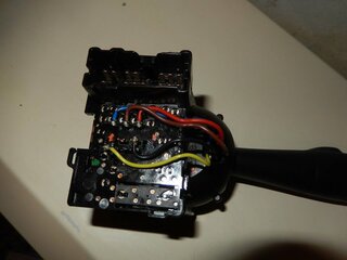

Bei diesem Preis sollte man aber die Versandzeit beachten und wenn man sich mein Foto von hier: Blinkschalter Lichtschalter Kombischalter defekt [Elektrik Generation II] etwas genauer anschaut fällt auf das Hupe beim neuen Schalter genau so schnell wieder tot sein kann.

Ich War sehr Stolz das ich sie wieder zum Hupen gebracht habe,.......Seit dem Habe ich sie nicht mehr gebraucht,......als ich dann Letzte Woche wieder in eine Situation kam das ich sie brauchte verweigerte sie total ihren dienst. Und es war sehr unangenehm sie nicht hupen zu Hören,......Ich Guckte die Sicherung nochmal an und machte sie sauber steckte sie wieder ein und Nix tat sich...als ich dann unbedarft an den Lenkstockschalter mit dem Knopf kam Hupte sie auf einmal wieder?'??????
Als kam mir der verdacht das was innen drinnen nicht ganz heile sein muß weil die Hupe ging nur wenn ich Fernlicht oder Blinker links betätigte,...
Habe dann gestern die Verkleidung abgebaut und ich glaubte meinen Augen nicht,... Da sind Verschiedene Kabel drin die von dem Lenkstockschalter unterhalb fest gelötet sind und an einer Klemmhalterung angebracht sind und wenn man den Lenkstockschalter betätig also Fernlicht oder Blinker kommen die Kabel auf Spannung - Bewegung und der eine davon der schwarze ist dabei Gebrochen....Frag wie kann man das kabel so Kurz stecken das es auf Zug kommt und Bricht zweitens Warum sind die Kabel star also nicht Flexible.
Da ich mir gestern nicht besser zu helfen wußte habe ich das schwarze kabel abisoliert und mit einer ganz kleinen lüsterklemme verbunden und spannungsfrei verbaut......
