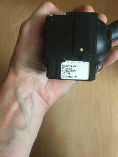

Bei meinem Duster - Bj. 2015 jetzt mit ca. 76 Tkm - musste der linke Lenkradhebel auch gewechselt werden. Grund war, dass das Fernlicht nur noch sporadisch eingeschaltet werden konnte.
Nach dem Tausch habe ich den Schalter auseinander gebaut um mich auf Ursachenforschung zu begehen.
Der Kontakt für das Fernlicht war völlig verbrannt bzw. weggebrannt. Sogar der Kunststoff war schon verkohlt.
Im Netz gibt es zahlreiche Angebote solcher Hebel - von 35€ bis ... (reichlich). Bei Dacia kostet solch ein Hebel ca. 180€ + Steuer + Einbau.
Man muss aber genau schauen, welchen Hebel man braucht (mit o. ohne NSW z.Bsp.)
