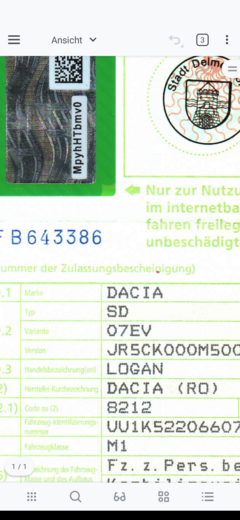

Sandero oder Logan spielt eigentlich keine Rolle. Beide sind der Fahrzeugtyp "SD"
Zweiter Punkt ist die KBA-Nr des Scheinwerfers. Davon hängt dann ab, ob Osram oder Philips LED.
Die Philips passen bei mir perfekt, Bei den Osram kann es mit der Kappe wohl auch mal ein wenig knapp werden.
Aber was wenn man bei einer Kontrolle den Zettel zeigen muss und dann der Wagen namentlich nicht drin steht.
Wenn´s vom Fahrzeugtyp passt, könnten die doch den Logan mit rein schreiben.
Das SD steht bei mir jedenfalls auch im Fahrzeugschein.
