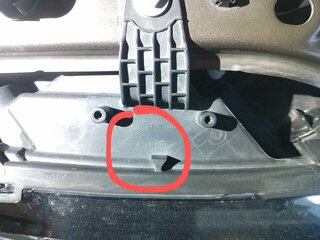

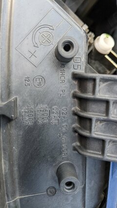

Ich glaube ich darf die Philips nicht einbauen. Ich hab ein Foto gemacht von den Nummern die oben drauf stehen. Die Scheinwerfer sind von 2019, da ist hinten ein Aufkleber wann die getauscht wurden.
Vielleicht gucke ich auch an der falschen Stelle.
Die Nummer die bei den Osram Nightbreakern stehen sind auch anders wie auf meinem Bild.

Kann das sein das die Nummern auf meinem Bild nicht die gesuchten sind? Ich bin mir da nicht sicher weil da 4 mal fast die gleiche ist und sich nur die letzte Stelle ändert. Ich hab meinen Wagen jetzt wieder bei mir.Wo muss man denn ungefähr schauen nach der KBA Nummer?
