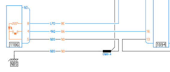

Nachrüsten möglich?
wenn die verbauten teile in allen dacia der generation II identisch sind, dann könnte es doch sein, dass man die deaktivierung einfach nachrüsten kann.
beim dokker/lodgy sieht das im schaltplan so aus:
der ASR-Schalter bekommt +12V von der sicherung F7 im fahrgastraum und gibt die steuerspannung bei betätigen an Pin 16 des ABS/ESP im motorraum weiter.
evtl. sind die kabel bereits vorhanden oder sie lassen sich nachrüsten (wie bei der außentemperaturanzeige).
Dein Schalter benötigt die 12V nur zur Beleuchtung, getastet wird gegen Masse.
Logan/Sandero II haben ein anderes ABS-ESP Steuergerät, da liegt an PIN 16 ein Raddrehzahlgeber.
Sicherungen Generation II Innenraum
7 - 5A DplusK Standlicht rechts, Schalter und Instrumentenbeleuchtung bei Linkslenkung
Bei meinem Dokker wird auf PIN16 vom ABS Steuergerät MASSE getastet , und dann geht ASR bis 40 KmH aus.
1106 ist der ASR Taster im A-Brett. 1094 Ist das ABS Steuergerät.
PIN8 an 1106 hat 12v sobald der Schalter beleuchtet ist.
PIN5 geht auf MASSE.
PIN4 geht zum ABS auf PIN16 und hat MASSE sobald der Taster gedrückt ist.
Edit: Mensch war ich langsam, ist ja alles schon geklärt ... :D
