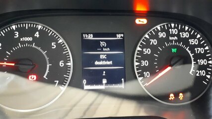

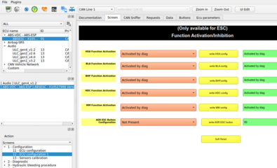

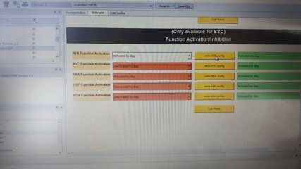

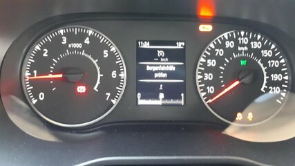

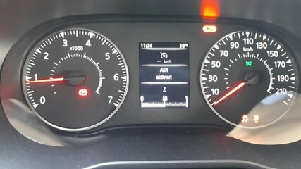

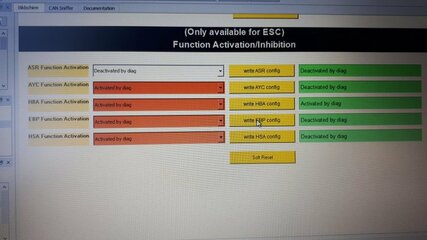

habe heute nochmal das ASR mit ddt4all deaktiviert und anschließend die vorhandenen Fehler mit PyREN ausgelesen und gelöscht. Habe von der Software und der Tachoanzeige einige Bilder gemacht.
20200215_111500.jpg20200215_112250.jpg20200215_112331.jpg20200215_112346.jpg20200215_121127.jpg
Konntest du also alle Fehler löschen, und funktioniert jetzt alles in Ordnung? Ausser der deaktivierten ASR natürlich :)
Das ABS zeigt am Ende nur noch einen Fehler in PyREN. Ist natürlich durch die Deaktivierung des ASR-Systems der ASR Fehler. Wenn ich in einigen Wochen wieder in Österreich bin, muss ich den Wagen nicht (wie vor 3 Wochen) 500m vorm Hotel in der Wiese abstellen. Werde mich mal bei meinem Händler informieren, ob man den Schalter nicht (als Ersatzteil) nachrüsten kann.

Ob man den Schalter nachrüsten kann, weiss ich nicht (@Texas?). Was steht bei dir bei ASR ESC Button Configuration?

natürlich "Not Present" wird da angezeigt. Und Du hast natürlich recht, normale Pässe wie Gerlos, Pass Thurn oder nach Hintertux hoch, bin ich jetzt im Winter problemlos mit den Winterreifen gefahren. Aber bei der steilen Rampe zum Hotel regelt er runter bis zum Motorstillstand. Und dann bringen auch die Ketten keine Hilfe.
Das ist schon mal ein gutes Zeichen, dann kann man wahrscheinlich den Schalter nachrüsten und diese Konfiguration auf Present setzen. Bei meinem Duster ginge es nicht, da das ABSESC diese Konfiguration nicht kennt (NO DATA angezeigt).
