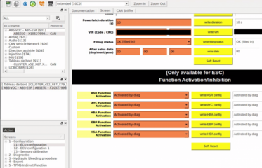

Hallo, ich hab mal ein bisschen durchs Forum gestöbert zum Thema ESP deaktivieren nachrüsten. Habe einen Dacia Logan TCe 90. gibt es eine Möglichkeit, das irgendwie nachzurüsten, vielleicht per OBD oder so? Wir leben in einer verschneiten Region und es ist wirklich nervig wenn man deswegen hängen bleibt.
Hab schon bisschen was von ddt4all gelesen, weiß aber nicht genau ob mir das helfen kann.
Die ASR-Funktion kann man im ABS deaktivieren. Ist aber dann permanent aus, bis man sie wieder aktiviert.

Moin, ich habe mich jetzt mal durch fast alle Seiten gelesen. Gibt es nun eine Möglichkeit, das ASR vorübergehend ohne "bleibende Schäden" zu deaktivieren? Funktioniert das mit der Sicherung 16 ziehen? Und verschwindet der entstehende Fehler wieder, wenn man die Sicherung wieder reindrückt?
Hintergrund ist, dass der Wagen bei Schnee (Winterurlaub) und Steigung mit dem Scheixxx-ASR nicht mal aus einer Parklücke kommt, trotz Winterreifen.
Ich will ja eigentlich nicht das ESP deaktivieren, sondern nur zeitweise das ASR. Mit dem Wagen im Schnee wird man ja bekloppt...
