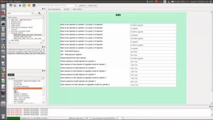

Es werden die Einspritzzeiten aufaddiert. Diese Methode ist relativ genau und relativ günstig. Aber sie deckt nicht alle Betriebszustände korrekt ab, vermutlich nur den unbeschleunigten Geradeauslauf.
Ich kenne mich da zwar nicht so gut aus, aber wenn ich mir z. B. diesen Bildschirm der 1.2 TCe Motorsteuerung anschaue, sehe ich dort Einspritzmengen, nicht Zeiten. Und wenn diese dem Motorsteuergerät zur Verfügung stehen, gehe ich davon aus, dass sie auch in der Kalkulation des Verbrauchs in Betracht genommen werden.
